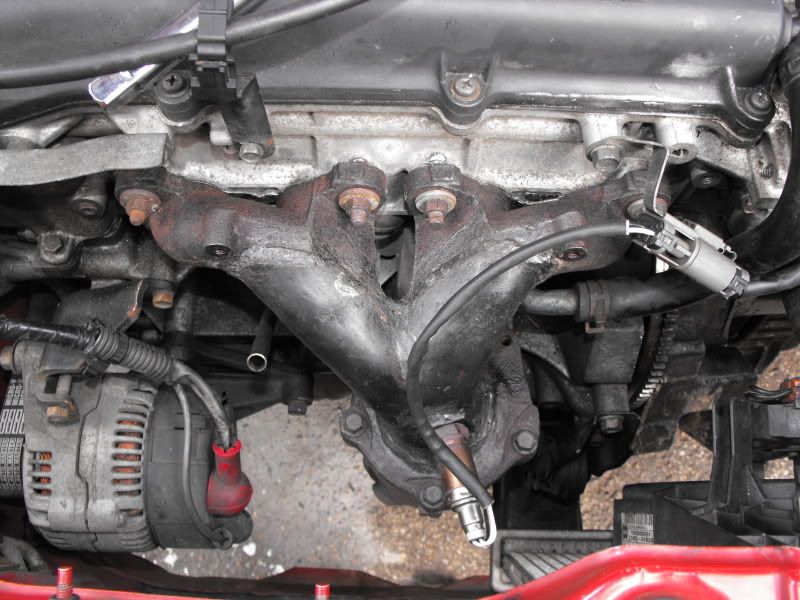

Check trouwens ook even of je uitlaatspruitstuk gescheurd is. Deze scheurt vaak door tussen de 2de en 3de cilinder. Hiervoor moet je even het hitteschildje wat ervoor zit even eraf halen. Dit zijn 3 boutjes. (Dopje 10) En dan pak je hem er zo af en kun je het bekijken.

Het uitlaatspruitstuk zit onder de motorkap. Aan de voorkant van de motor.
Zo ziet het eruit zonder het hitteschildje. Deze zit hier normaal voor. Daar kijk je tegenaan als je de kap open doet.
